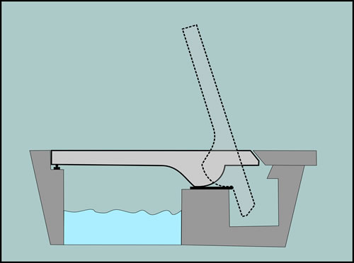

Misschien helpt zoeken op Scherzerbrug verder.
Ik denk dat het gewoon om zo een soort brug gaat, maar met een extra steuntje
aan de rechter kant van de doorvaart (in lijn met de muur)
opdat, in gesloten toestand, het loopwiel vrij komt van de loopbaan.

Pieter, zeer bedankt voor deze info!!
Ik denk inderdaad dat het is zoals jij aangeeft en dat het bijzondere het "Rall" daar in zit dat door dat steuntje aan de rechterzijde de brug niet constant op de rolbaan drukt.
Als gepensioneerd brugwachter vind ik het lastig om te accepteren dat ik wel weet dat er iets bijzonders aan een brug is, maar niet weet wat.
Dus nogmaals: Dank.
(Oja, en nou moet het natuurlijk ook nog onthouden :mrgreen: )

Theo,
In Vlaardingen hadden we een dubbele rolbasculebrug (altijd baas boven baas :lol: ). De genoemde ondersteuning heette opzetwerk en moest er met een aparte handeling ondergeschoven cq weggeschoven worden. Brug is er niet meer, begin 90er jaren gesloopt en vervangen door een fiets/voetgangers brug.
grt Wim
