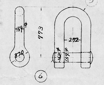

Het Handboek voor Zeemanschap van de Koninklijke Marine, samengesteld door kapitein-luitenant ter zee G. Gallandat Huet en uitgegeven door het ministerie van Defensie in 1961, kent alleen nog maar een "verzinkt stalen opsluitpen die op haar beurt weer op haar plaats wordt gehouden door een loden prop die na het borgen van de bout boven de pen wordt ingeslagen." Met daarbij de noot: "De verzinkt stalen opsluitpen is een vervanging van de aan oudere zeelieden welbekende azijnzuurhouten opsluitpen." Kapitein-ltz Galandat Huet wist dus ook niet dat azijnzuurhout niet bestaat en dat azijnhout een verbastering is van azinheira, de Portugese naam voor de steeneik, de boom die dit keiharde hout levert.
Afbeelding---Afbeelding
Hierboven uit datzelfde Handboek voor Zeemanschp twee tekeningen van het gebruik van de opsluitpen. Het gewicht van de ankers en het formaat van de kettingen - en daarmee ook de sluitings - van een zeeschip wordt bepaald door het uitrustingsgetal. Uit de maat van de sluiting kan de lengte van de opsluitpen worden bepaald. Hieronder een tekening van het anker en een vergroting van de ankersluiting van de vlcc OLYMPIC BOND van 263.00 dwt van Onassis. Het anker woog dik 16 ton en uit het formaat van de sluiting is af te leiden dat de lengte van de opsluitpen een 30 centimeter moet zijn geweest, met daarop dan nog een loden prop.
AfbeeldingAfbeelding
Ik liet dit anker noodgedwongen achter in de positie zoals die op de tekening staat aangegeven, dat is bij Itea, in de de Golf van Patras. Niet alleen het anker, maar ook nog ongeveer een shackle ketting, een totaal gewicht van 25 ton, gemarkeerd met een leeg 60-liters oliedrummetje. Voor de eerlijke vinder. Dit alles was een gevolg van domme, eigenzinnige mensen die niet naar goede raad willen luisteren en die denken dat je een massa van 60.000 ton dat zich met een snelheid van "slechts" een halve mijl per uur voortbeweegt wel met een anker kunt afstoppen. Maar dat is weer een heel ander verhaal dan dat van die azijnhouten opsluitpennen. Wij konden in dat geval ook geen pen uitslaan, maar moesten de ketting doorbranden waarna het schip met één anker aan de reis naar Taiwan begon. Dat was overigens niet voor het eerst.
